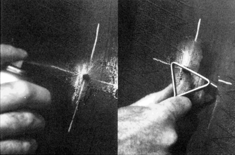

Нанесите чистящую (обезжиривающую) жидкость №704E на отмеченную область шины с помощью атомайзера (распылителя) №975. Пока отмеченная область еще влажная, удалите грязь скребком. Повторите эту процедуру как минимум 2-3 раза.

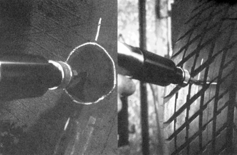

Подготовьте повреждение с помощью карбидной фрезы. Скорость вращения дрели при этом не должна превышать 1200 об/мин. Используйте вращение по часовой стрелке. Обработайте прокол с внутренней, а затем с внешней стороны шины. Повторите эту процедуру, как минимум, три раза. Используйте карбидную фрезу 3 мм при ремонте с грибком 250UL или фрезу 6 мм при ремонте с грибком 251UL.

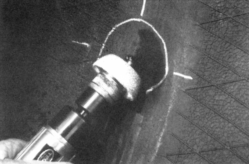

Обработайте отмеченную область мелкозернистой абразивной полусферой. Скорость вращения дрели при обработке не должна превышать 4000 об/мин. При работе необходимо использовать защитные очки №S918.

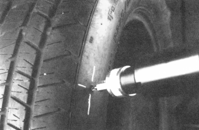

Когда ремонтируете нижнюю или верхнюю часть боковой поверхности шины, обработайте повреждение с помощью карбидной фрезы только с внешней стороны шины минимум 3 раза. Правильно выберите угол при обработке.

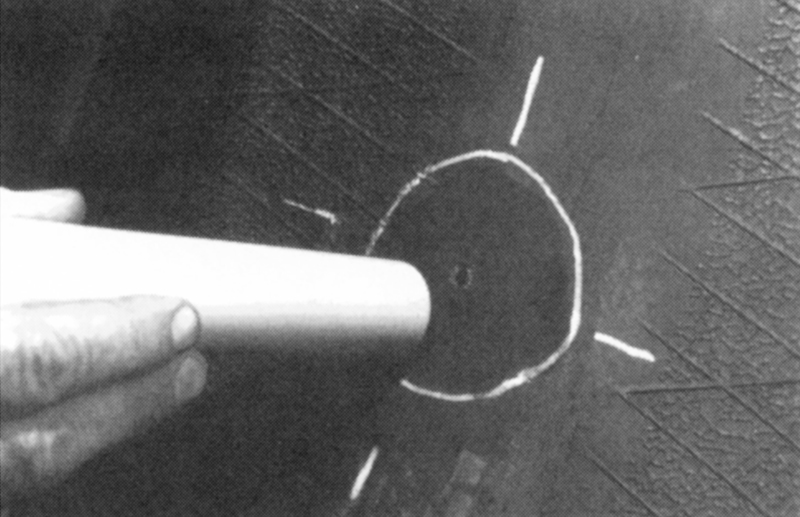

Очистите пылесосом AVB-101 обработанную область для удаления металлической стружки и резиновой пыли.
Очистите место повреждения проволочной щеткой №S892 при скорости вращения дрели 4000 об/мин.

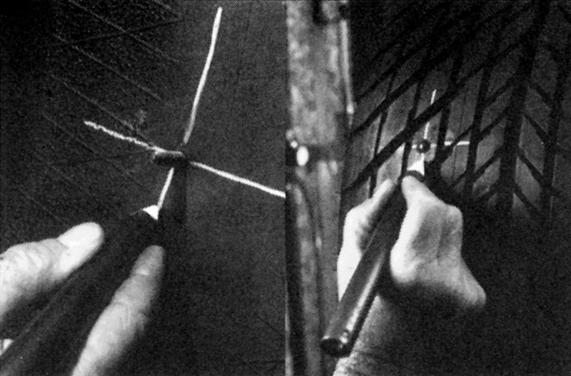

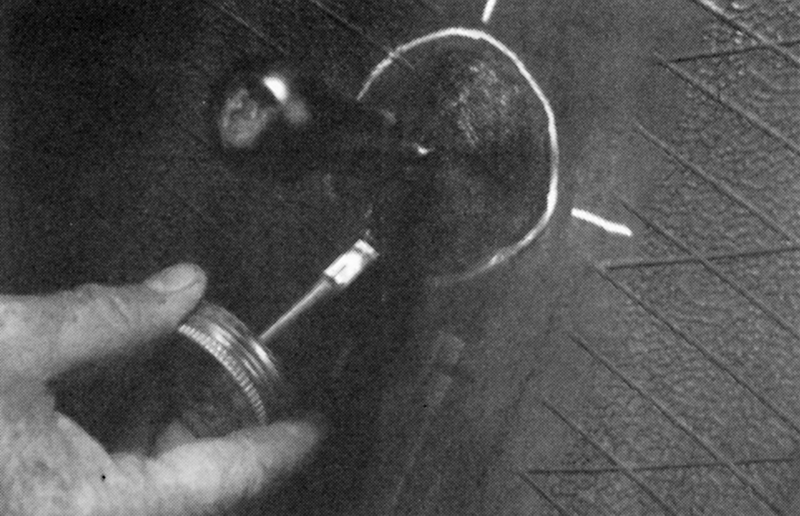

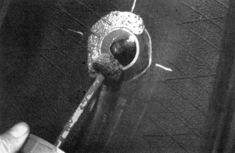

Нанесите клей №760 для химической вулканизации внутрь прокола и по всей его длине с помощью спирального шила №915. Поворачивайте шило по часовой стрелке. Повторите эту процедуру от 3 до 5 раз. Оставьте шило в проколе до тех пор, пока не перейдете к выполнению пункта 18.
Нанесите клей №760 для химической вулканизации на обработанную поверхность. Дайте клею примерно 3-4 минуты для того, чтобы он полностью высох. При работе в помещении с высокой влажностью или низкой температурой необходимо вдвое увеличить время высыхания клея.

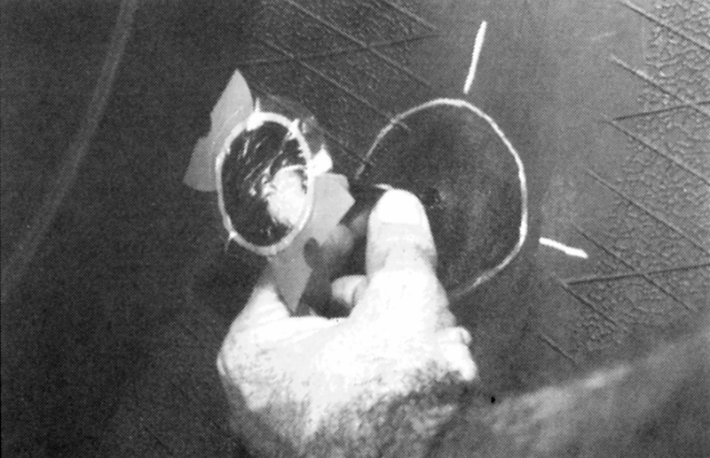

Удалите синюю защитную пленку с ножки грибка.

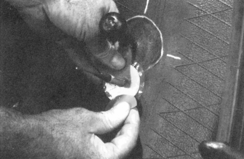

Нанесите клей для химической вулканизации №760 на ножку грибка. Держите грибок горизонтально, чтобы клей не стекал на шляпку.

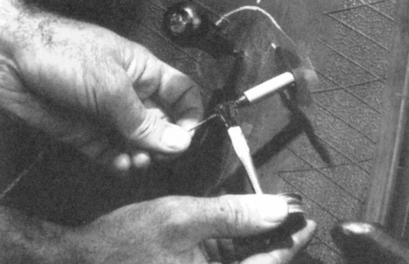

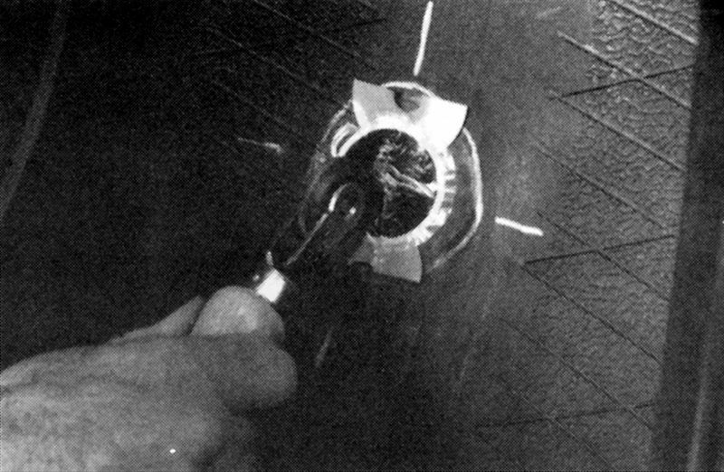

Удалите спиральное шило и установите грибок в повреждение с внутренней стороны шины.

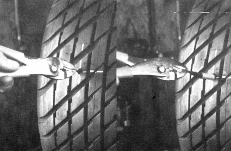

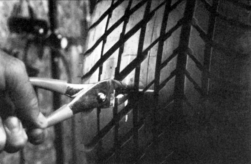

Зажмите плоскогубцами металлический держатель с внешней стороны шины и вытяните ножку грибка. Если металлический держатель отделится от ножки, когда ножка грибка выйдет из прокола, зажмите ее плоскогубцами и тяните до полной установки грибка.

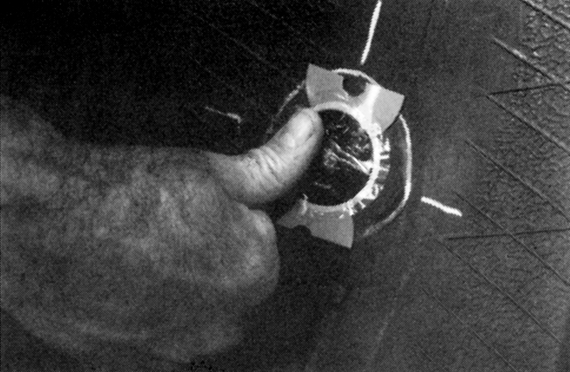

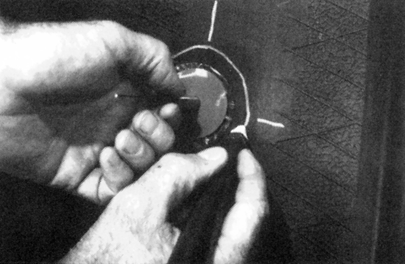

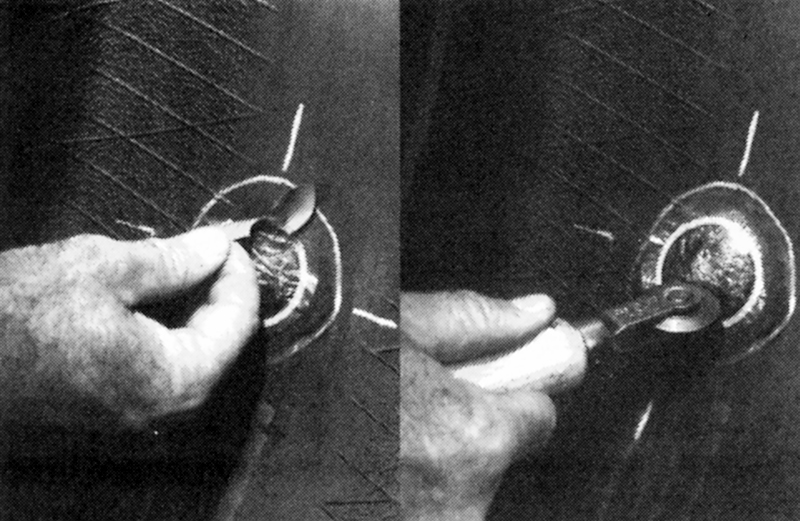

Нажмите на грибок большим пальцем, прижимая шляпку грибка от центра к краям.
Тщательно прикатайте шляпку грибка с помощью раскатки №936 от центра к краям.
Удалите прозрачную полиэтиленовую защитную пленку.

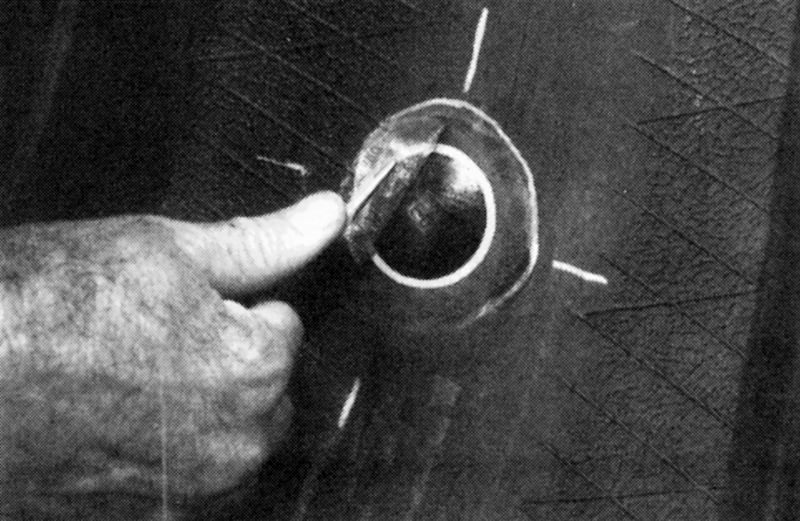

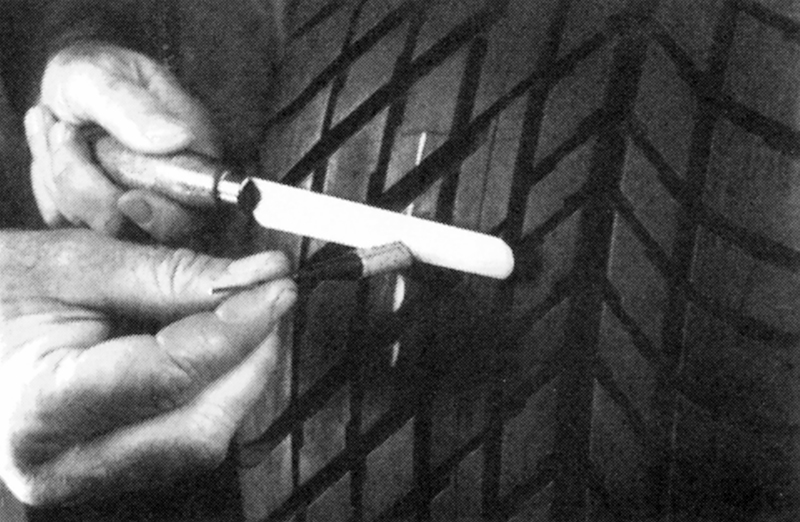

При ремонте бескамерной шины нанесите специальный герметик №738 по периметру шляпки грибка и на оставшуюся обработанную поверхность. При ремонте камерной шины нанесите тальк во избежание слипания краев шляпки грибка и камеры.
Отрежьте выступающую часть ножки грибка на 3 мм выше уровня поверхности шины.
