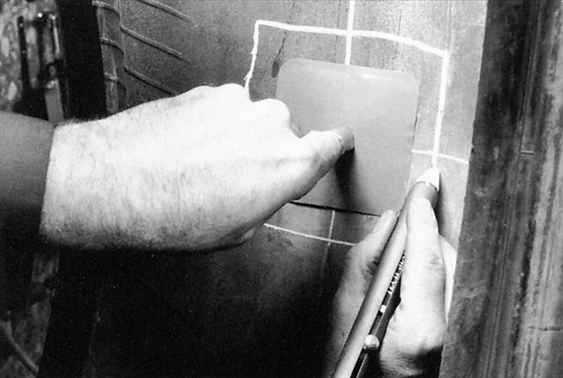

Обозначьте место повреждения шины с внешней и внутренней стороны с помощью маркировочного мелка №951.

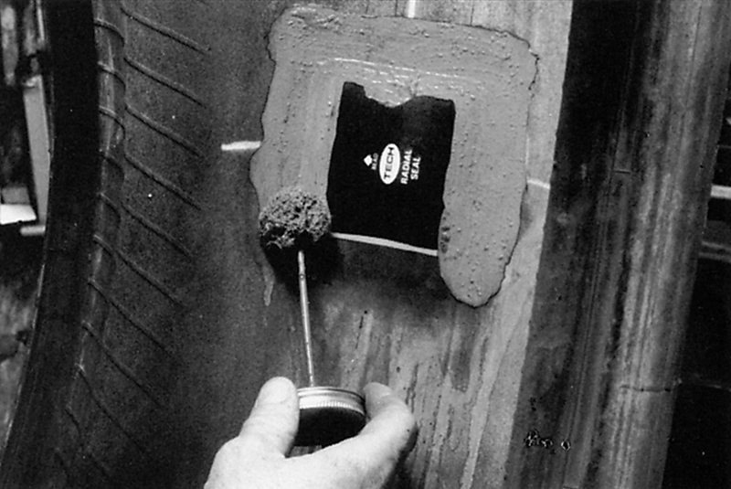

Используя кисточку, нанесите слой клея №760 внутрь прокола.
Нанесите слой клея №760 от центра прокола к краям. Дайте клею примерно 3-4 минуты для того, чтобы он полностью высох.
Нанесите клей №760 на ножку грибка. Держите грибок горизонтально, чтобы клей не стекал на подложку.

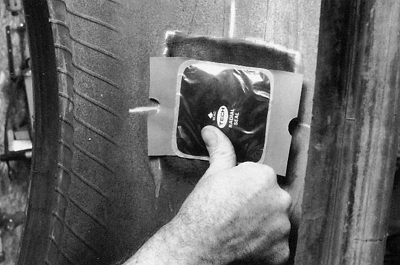

Вставьте металлический стержень грибка в отверстие прокола. Внимание! Убедитесь в том, что стрелка на шляпке грибка направлена к ободу шины.
Вытяните ножку грибка плоскогубцами за металлический стержень, пока он не встанет на место. При этом проверьте совпадение направления стрелки к ободу.

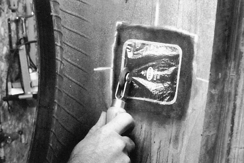

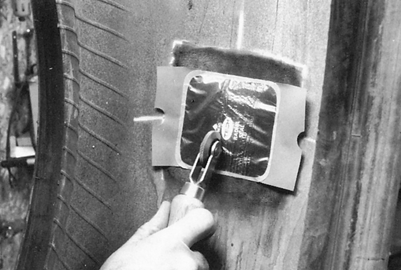

Удалите прозрачную полиэтиленовую защитную пленку.
