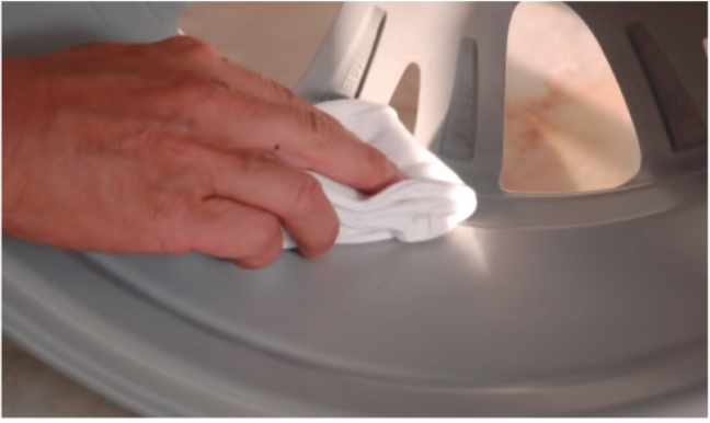

1. ПОДГОТОВИТЕЛЬНАЯ РАБОТА Перед установкой самоклеящегося балансировочного грузика убедитесь, что температура самого грузика, диска и воздуха не меньше 16°. Очистите диск от грязи и жира чистящей жидкостью Rub-O-Matic арт. 704Е. |

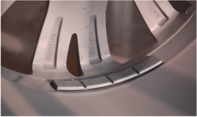

2. ПОДГОНКА САМОКЛЕЯЩЕГОСЯ ГРУЗИКА ПОД КОНТУР ДИСКА Подгоните полоску грузика или ее часть под контур диска так, чтобы они были параллельны друг другу. Будет даже лучше, если радиус полоски с грузиком будет меньше радиуса диска. |

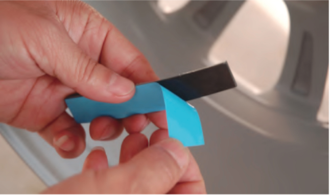

3. СНЯТИЕ ЗАЩИТНОЙ ПЛЕНКИ С ГРУЗИКА После подгонки грузика под радиус диска снимите защитную пленку с самоклеящейся ленты, не касаясь ее перед приклеиванием грузика. |

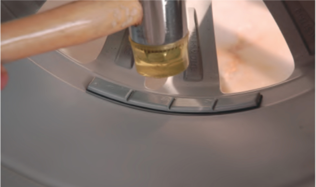

4. УСТАНОВКА И ФИКСАЦИЯ ГРУЗИКА Прижмите полоску к диску с усилием примерно 100 kPa и прибейте молотком с силиконовой насадкой, двигаясь от середины к краям. |
