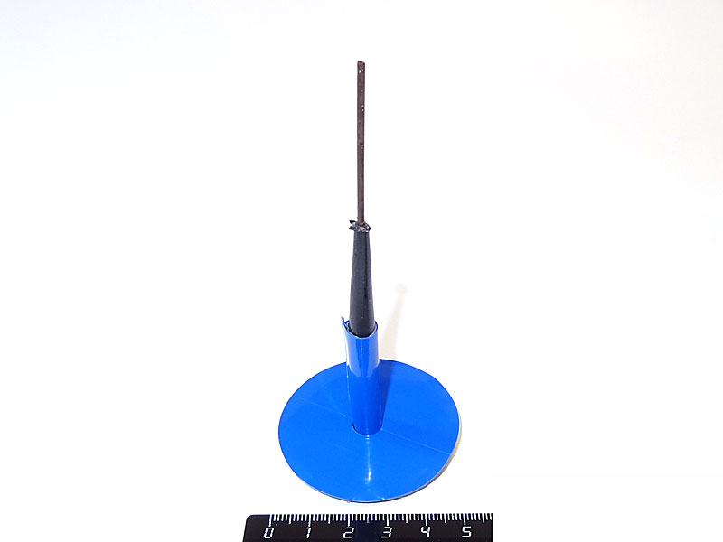

Грибок арт. 250UL UNI-SEAL ULTRA с диаметром ножки 7 мм используется для профессионального ремонта проколов в зоне протектора с начальным диаметром до 4 мм включительно в радиальных и диагональных шинах легковых машин и лёгких грузовиков с синтетическим кордом.

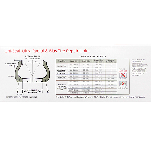

При этом в соответствии с общепринятыми стандартами угол наклона прокола должен быть до 25° от перпендикуляра к шине. Но жёсткие испытания, которые прошли грибки ТЕСН, показали, что их применение безопасно при угле до 35° от перпендикуляра к шине. Если угол больше, используются ножка грибка и заплата.
Ремонт осуществляется методом холодной (химической) вулканизации.
Для этого на ножке и шляпке грибка имеется серый слой, который вулканизируется при взаимодействии с клеем (жидкостью для химической вулканизации) арт. 760 или 761.
Для удобства установки грибка ножка имеет металлический наконечник.

На каждой упаковке ТЕСН с грибком 250UL есть таблица. В ней указан диаметр подготовленного прокола 6 мм (Prepared Tread Injury Size).

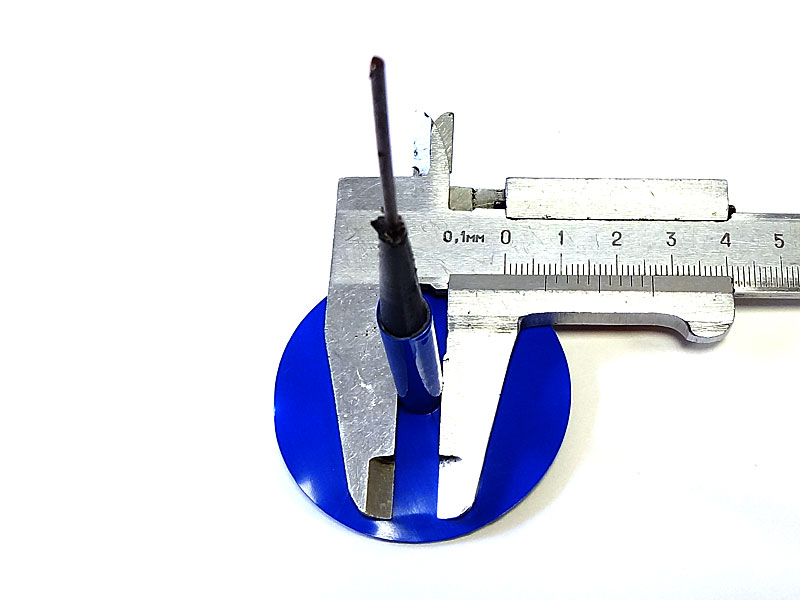

Диаметр ножки грибка 7 мм немного больше диаметра подготовленного расточкой прокола, так как в процессе установки ножки грибка в прокол она растягивается и становится тоньше, а когда мы ее отпускаем, то, благодаря свойствам резины, она стремится к своей исходной толщине и плотно прилегает изнутри к стенкам откалиброванного расточкой прокола, что предотвращает утечку воздуха.
