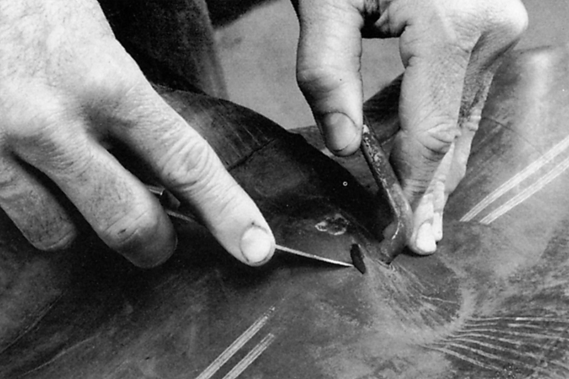

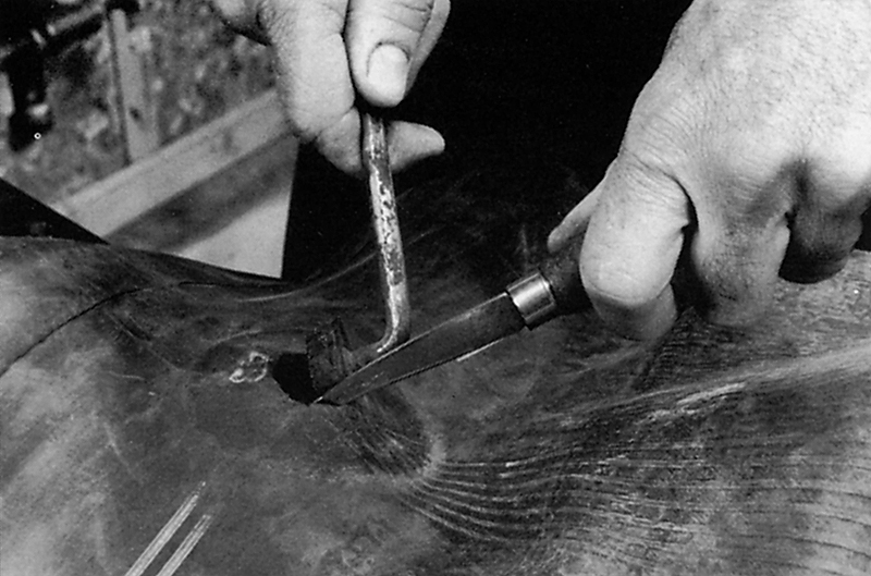

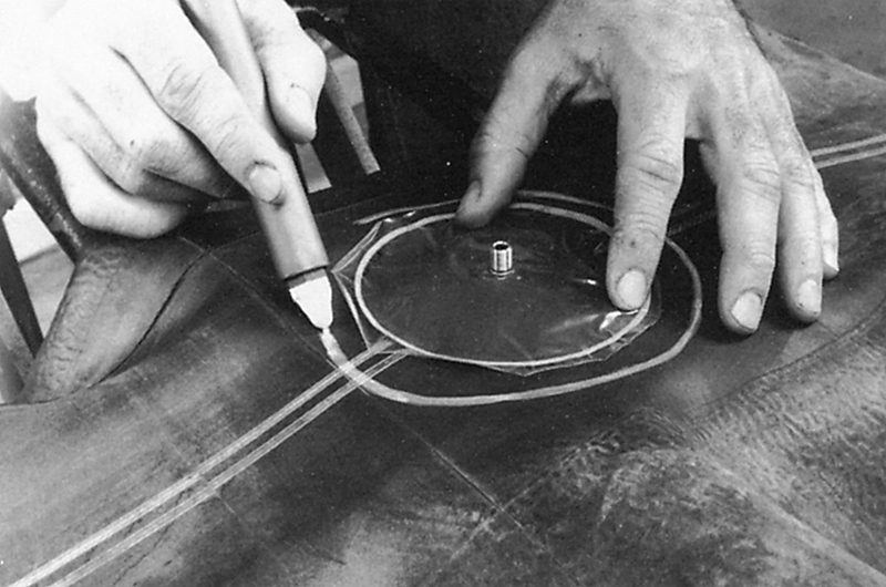

																	Аккуратно удалите старый вентиль.
																	Отремонтируйте поврежденный участок камеры в месте, где был старый вентиль, заплаткой TECH для ремонта камер соответствующего размера, следуя инструкции RМ-1 по ремонту автомобильных камер.

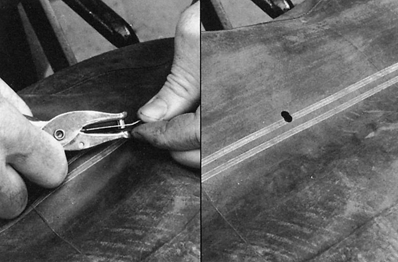

																	Вырежьте отверстие под новый вентиль на расстоянии не ближе 1/4 длины окружности камеры от места расположения удаленного вентиля.

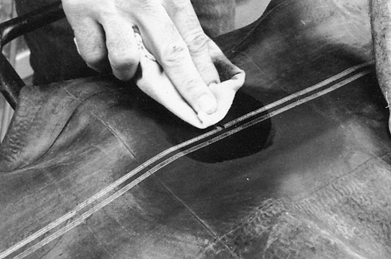

																	Очистите ремонтируемую область с помощью чистящей обезжиривающей жидкости №704E и ткани, не содержащей ворс.

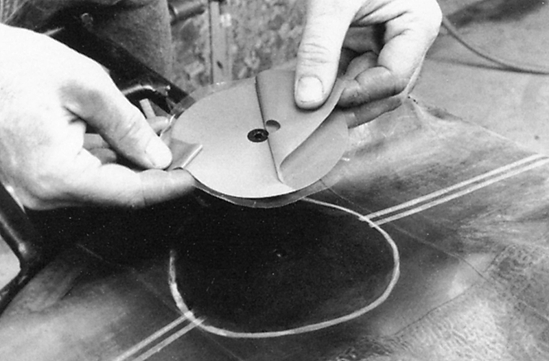

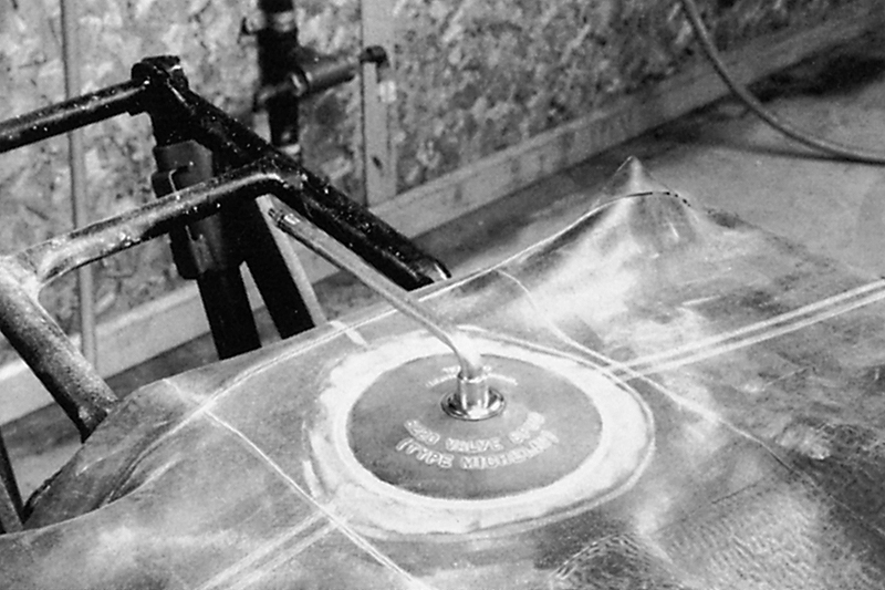

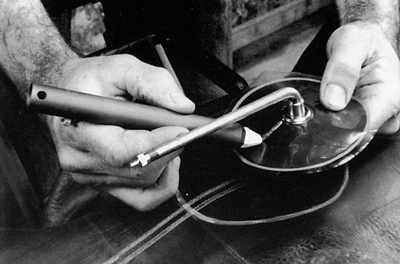

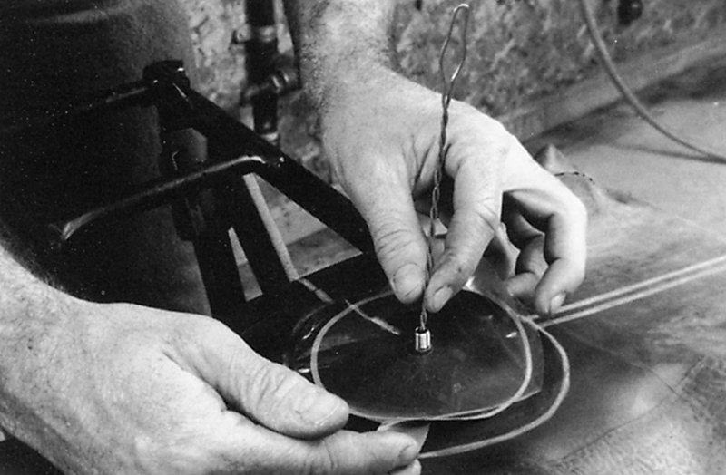

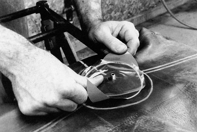

																	Частично удалите защитную пленку синего цвета и освободите серый слой резины. Это позволит брать подложку, не касаясь руками серого слоя резины.

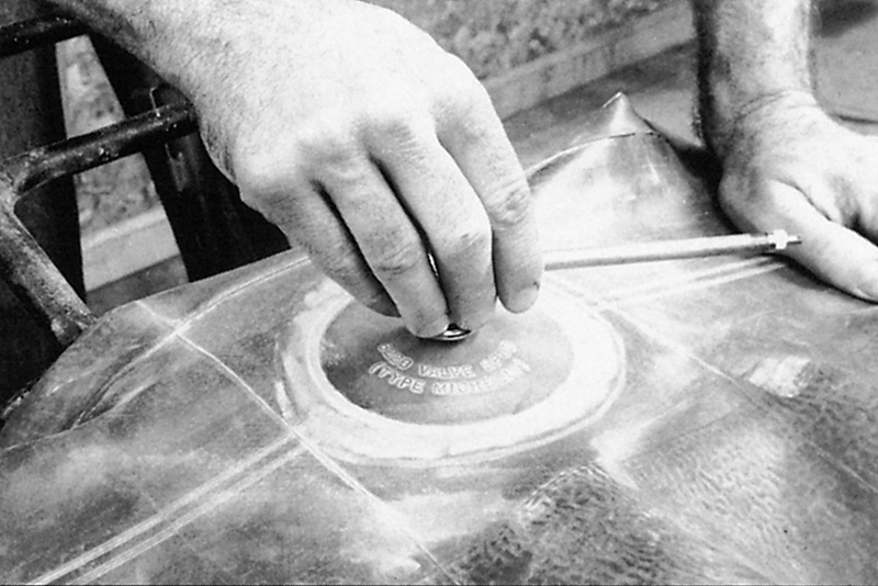

																	Прижмите подложку к камере большим пальцем.

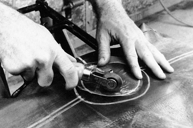

																	Тщательно прикатайте подложку с помощью раскатки № 936 от центра к краям.

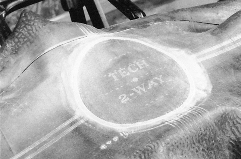

																	Удалите прозрачную полиэтиленовую пленку с подложки и посыпьте отремонтированное место тальком №706. Это предотвратит прилипание серого слоя подложки к внутренней поверхности шины.
																	Ваша камера с новым вентилем готова к эксплуатации.
