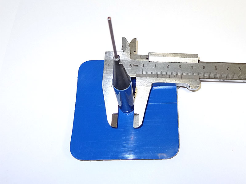

- На каждой упаковке грибков ТЕСН есть таблица, где указано, что диаметр ПОДГОТОВЛЕННОГО прокола (Prepared Tread Injury Size) перед ремонтом грибком 291UL равен 10 мм. Диаметр ножки грибка 291UL равен 12 мм. Это немного больше диаметра подготовленного фрезой прокола, так как при установке ножки грибка в прокол она растягивается и становится тоньше, а когда мы ее отпускаем, благодаря свойствам резины, она стремится к своей исходной толщине и плотно прилегает изнутри к стенкам прокола, что предотвращает утечку воздуха.
