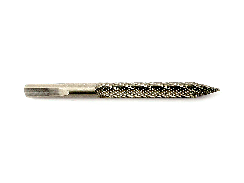

Карбидная расточка (фреза) арт. 271/38 диаметром 10 мм используется для обработки (калибровки) проколов в шинах c первоначальным диаметром до 8 мм включительно .
При этом мы получаем ровный круглый прокол диаметром 10 мм и можем установить грибок 291UL с диаметром ножки 13 мм или ножку 291-1UL c диаметром 13 мм.
На каждой упаковке ТЕСН с грибками 291UL есть таблица. В ней указан диаметр подготовленного прокола 10 мм (Prepared Tread Injury Size).
Диаметр ножки грибка или отдельной ножки должен быть немного больше диаметра подготовленного прокола, так как в процессе установки ножки в прокол она растягивается и становится тоньше, а когда мы ее отпускаем, то благодаря свойствам резины она стремится к своей исходной толщине и плотно прилегает изнутри к стенкам откалиброванного расточкой прокола, что предотвращает утечку воздуха.
При этом скорость вращения расточки не должна быть больше 1200 об/мин. Тогда резина в проколе не оплавляется, что гарантирует прочное соединение поверхности ремонтного материала (грибка или ножки) с внутренней поверхностью канала прокола при применении клея (жидкости для холодной вулканизации) арт. 760 или 761.
