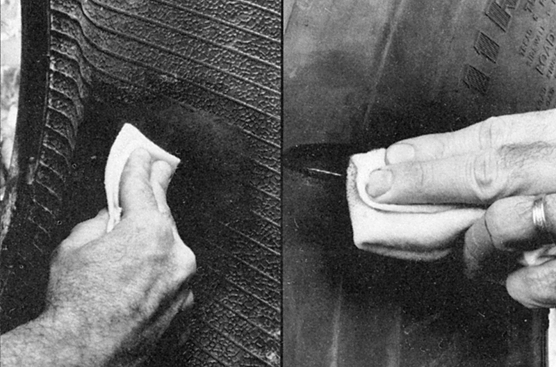

Обезжиривающую жидкость Rub-O-Matic (№ 704E) нанесите на ткань и очистите ею место повреждения, продвигаясь к краям от центра ремонтируемой области. Подождите 3-4 минуты, пока обезжиривающая жидкость полностью не высохнет. Обработку краёв пореза внутри шины можно также произвести при помощи низкооборотной дрели и проволочной щётки S892. Это придаст им необходимую шероховатость.

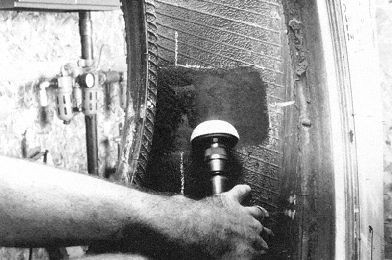

При помощи мелкозернистой абразивной полусферы RH107 обработайте отмеченную область. Максимальная скорость вращения дрели при данной операции должна быть не больше 4000 об/мин. Это увеличит площадь соприкосновения шины с заплатой. Операцию необходимо производить в защитных очках.

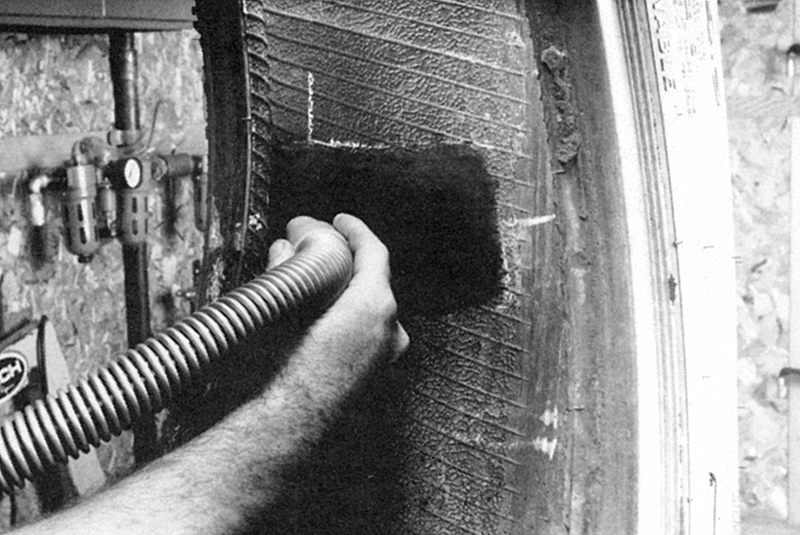

При помощи вакуумного пылесоса очистите обработанную поверхность для удаления с неё резиновой пыли и мелких частиц резины.

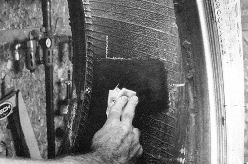

Обезжиривающую жидкость Rub-O-Matic (№ 704E) нанесите на ткань и очистите место повреждения, продвигаясь от центра к краям ремонтируемой области. Данную операцию следует производить до полной очистки ремонтируемой поверхности. После этого подождите 3-4 минуты и приступайте к очистке места повреждения мягкой проволочной щёткой, установленной на низкооборотной дрели. После этой обработки очистите место повреждения пылесосом.

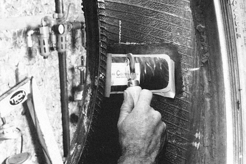

Освободите серый резиновый слой, частично удалив с него синюю защитную плёнку. Это даст возможность брать заплату, не прикасаясь к слою резины серого цвета и избегая его загрязнения.
По горизонтальным и вертикальным линиям, ранее нанесённым от центра повреждения (см. п. 23), отцентрируйте заплату. Расположите её так, чтобы место повреждения находилось точно по центру. Убедитесь, что указывающая направление корда стрелка на заплате действительно направлена к ободу шины (это говорит о том, что направления нитей корда и заплаты совпадают). Придавите большим пальцем середину заплаты.

При помощи абразивной мелкозернистой шлифовальной полусферы S2032 на скорости вращения дрели не выше 4000 об/мин обработайте ремонтируемое место снаружи шины. Эту косметическую операцию следует производить от центра к краям повреждения, до достижения как можно более ровной поверхности.
