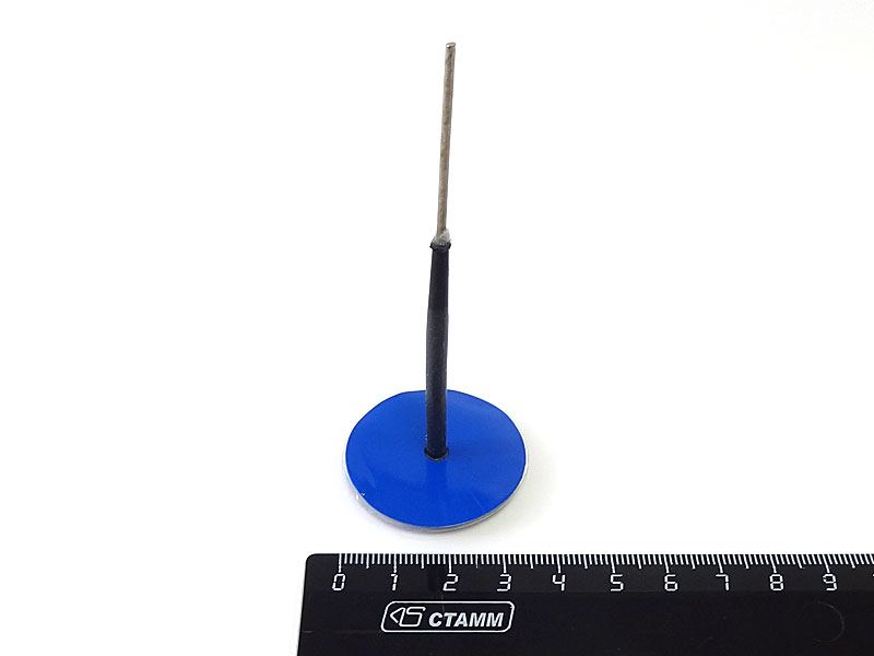

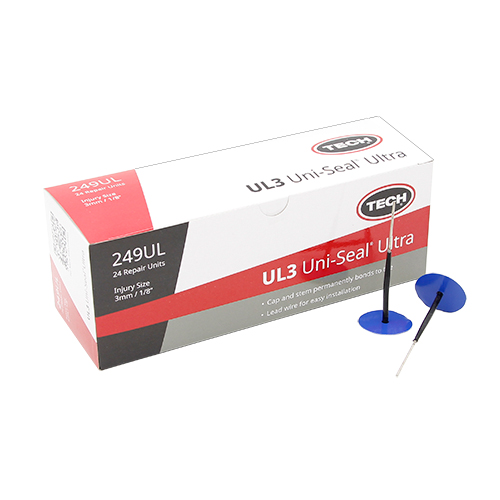

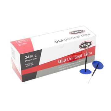

Грибок арт. 249UL с диаметром ножки 3,5 мм используется для профессионального ремонта тонких проколов с начальным диаметром до 2 мм включительно в радиальных и диагональных шинах мотоциклов и легковых машин.
При ремонте таких маленьких проколов в высокоскоростных шинах этим грибком они не теряют свой индекс скорости.
Ремонт осуществляется методом холодной (химической) вулканизации.
Для этого на ножке и шляпке грибка имеется серый слой, который вулканизируется при взаимодействии с клеем (жидкостью для химической вулканизации) арт. 760 или 761.
Для удобства установки грибка ножка имеет металлический наконечник.

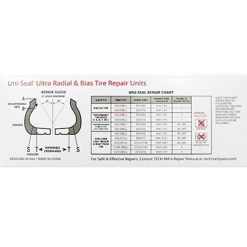

На каждой упаковке ТЕСН с грибком 249UL есть таблица. В ней указан диаметр подготовленного прокола 3 мм (Prepared Tread Injury Size).

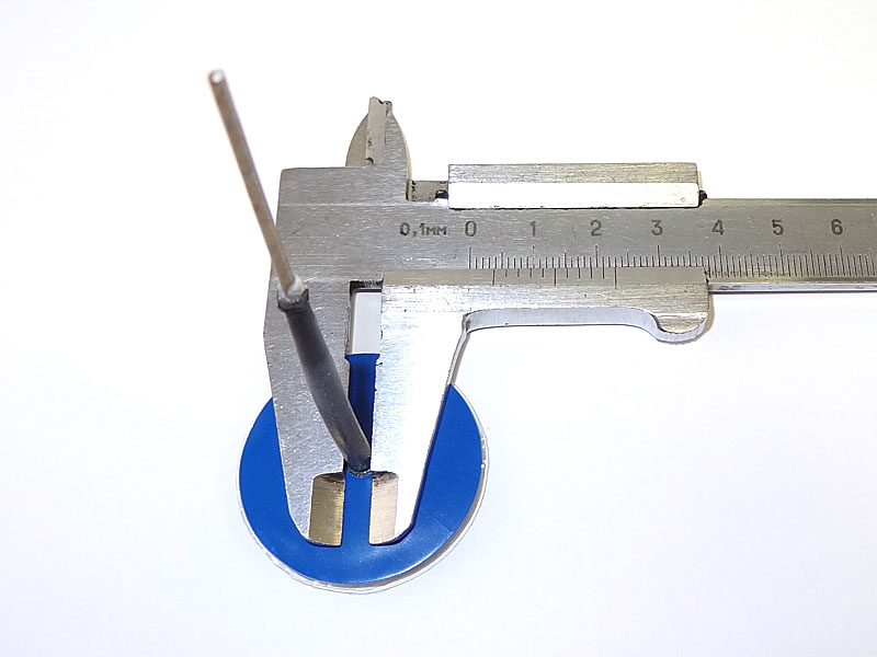

Диаметр ножки грибка 3,5 мм немного больше диаметра подготовленного расточкой прокола, так как в процессе установки ножки грибка в прокол она растягивается и становится тоньше, а когда мы ее отпускаем, то, благодаря свойствам резины, она стремится к своей исходной толщине и плотно прилегает изнутри к стенкам откалиброванного расточкой прокола, что предотвращает утечку воздуха.
