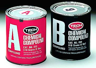

Двухкомпонентный состав «A & B» используется для холодной вулканизации при ремонте повреждений на покрышках, но, предпочтительно, медленно движущихся транспортных средств. Этот состав является прекрасным средством для ремонта плечевой области покрышек. При его использовании следуйте настоящей инструкции:
- Возьмите равное количество обоих компонентов «A & B». Не перепутайте крышки банок. Плотно закрывайте крышки.
- Смешайте компоненты «A & B» до получения однородной черной смеси.
- Раскатайте смесь на листе до толщины 3 мм и подождите, как минимум, 30 минут.
