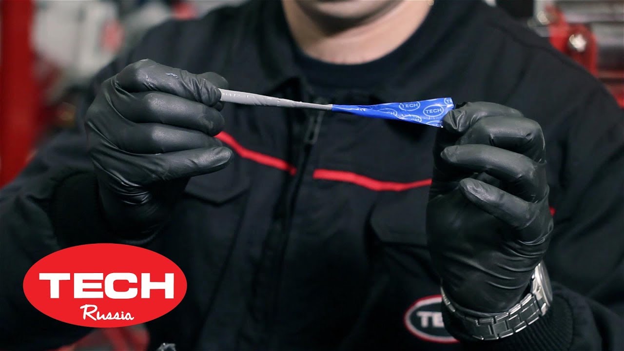

Жгуты PERMACURE можно использовать во всех бескамерных диагональных и радиальных покрышках грузовых и легковых машин для прямых проколов в зоне протектора. Конструкция жгута упрощает установку, исключает выпадение, обеспечивает меньшие затраты времени и качественный ремонт. Всё это поможет быстро и легко отремонтировать покрышку прямо в пути.
Первый шаг – тщательный осмотр шины. Находим инородный предмет или повреждение и отмечаем его с помощью воскового маркировочного мелка. Если вы не видите повреждение, накачайте покрышку и примените жидкость TECH-CHECK для обнаружения утечки воздуха. С помощью плоскогубцев удаляем предмет, вызвавший повреждение. Наносим вулканизационную жидкость TECH на спиральное шило, вставляем в место повреждения снаружи и поворачиваем по часовой стрелке. Повторяем эту процедуру минимум 3 раза.
Возьмем ручку с жалом для установки жгута TECH Permacure. Частично удаляем синюю защитную пленку. Это позволит брать жгут, не касаясь руками серого слоя резины.
Устанавливаем жгут по центру в ушко иглы, полностью удаляем защитную пленку и наносим небольшое количество вулканизационной жидкости TECH на жгут.
Удалив шило из покрышки, вводим иглу в место повреждения, соблюдая угол повреждения, а затем вытаскиваем. Не поворачивайте и не крутите ручку в момент установки жгута! С внешней стороны отрезаем выступающую часть жгута на 3 миллиметра выше поверхности шины шины при помощи острого ножа. Ремонт закончен, автомобильная шина готова к эксплуатации.
