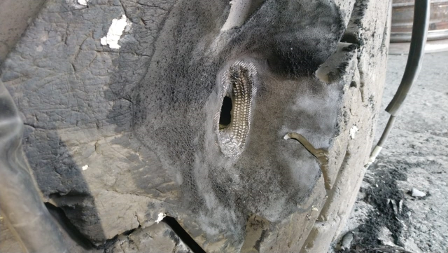

6 повреждений на 6 крупногабаритных шинах Белазов 7513, имеющих грузоподъёмность до 130 тонн.

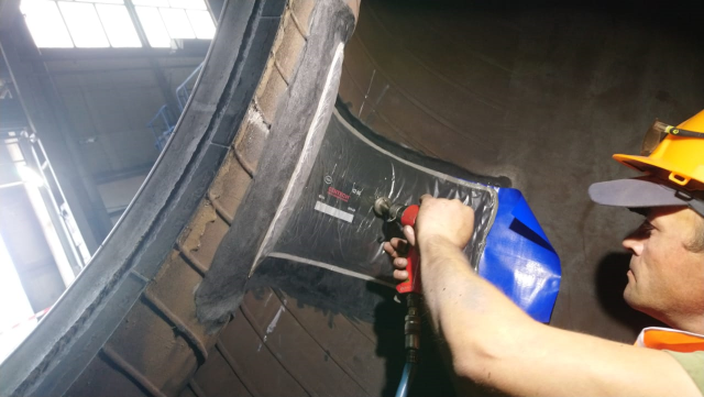

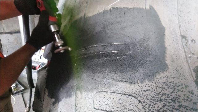

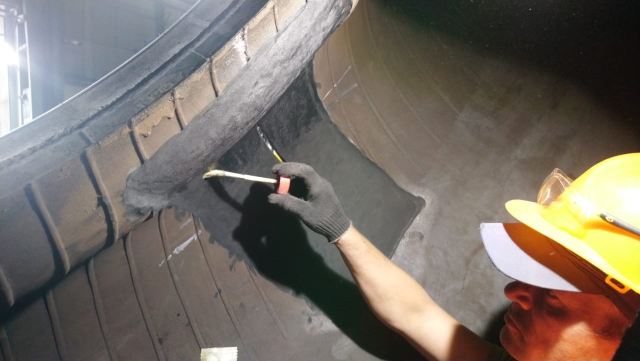

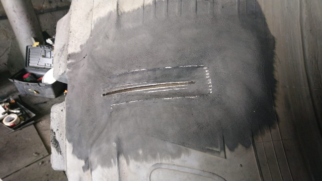

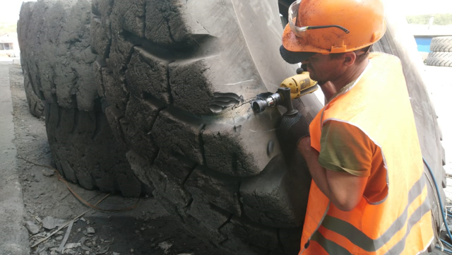

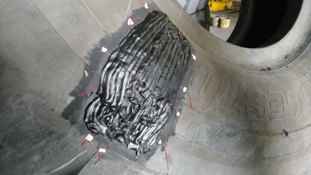

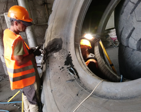

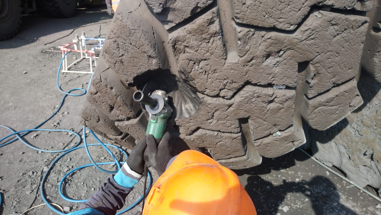

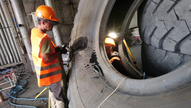

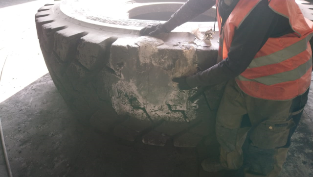

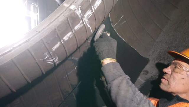

7 рабочих дней у 3 специалистов ушло на высококачественный ремонт 6 повреждений на 6 шинах – 2 повреждения на боковине, 2 на протекторе и 2 в плечевой зоне. Все шины были отремонтированы с применением расходных материалов, инструмента и химических компонентов компании ТЕСН.

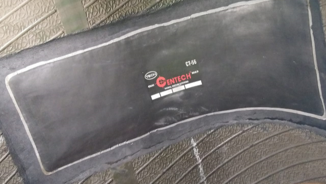

В месте повреждения были установлены радиальные заплаты СТ-56 (192BK) размером 745 x 260 мм. Для вулканизации сырой резины применялся вулканизатор Комплекс 3.
Смотрите некоторые фотографии, сделанные во время этой поездки.
