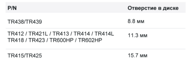

1. ПОДГОТОВКА К УСТАНОВКЕ Выберите вентиль, соответствующий диаметру отверстия в ободе диска (см. Рис. 1 и таблицу применения). Ножка вентиля не должна выходить за пределы фланца диска. Перед установкой вентиля проверьте, чтобы в отверстии в диске не было острых краев и заусенцев, которые могли бы повредить вентиль. Прочистите отверстие в диске. |

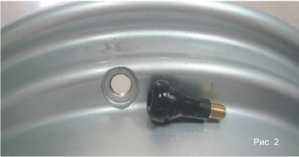

2. ПРОМЫВКА ВЕНТИЛЯ Промойте вентиль снаружи чистой водой, чтобы уменьшить трение между вентилем и отверстием в диске и предотвратить повреждение поверхности вентиля (см. Рис. 2). |

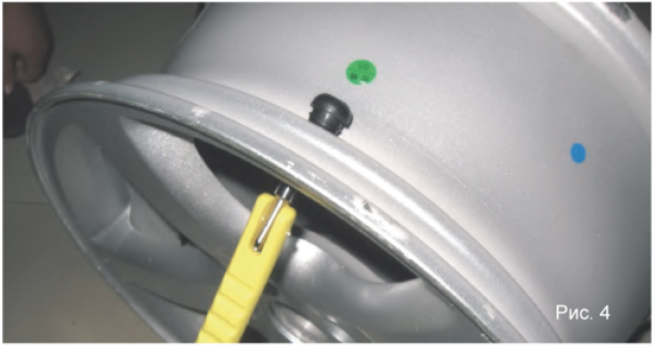

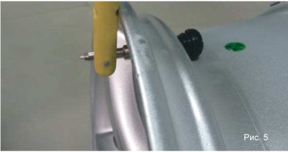

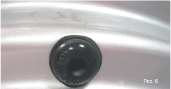

3. ПРАВИЛЬНАЯ УСТАНОВКА ВЕНТИЛЯ В ДИСКЕ Вставьте руками ножку вентиля в отверстие в ободе изнутри диска (см. Рис. 3). Вытяните вентиль снаружи с помощью ручки для установки вентилей или нажмите на него изнутри и убедитесь, что вентиль плотно сел в отверстии в диске. При этом следите, чтобы ось вентиля совпадала с отверстием в диске. Тяните вентиль равномерно, не наклоняя его в стороны. Вентиль поставлен правильно, когда кольцевое уплотнение на нем прошло через отверстие в диске (см. Рис. 4, 5, 6). |

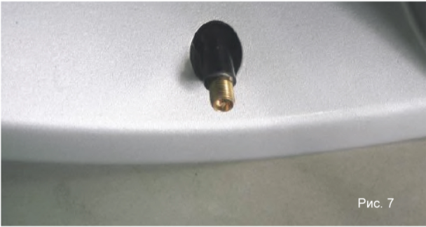

4. ПРОВЕРКА ВЕНТИЛЯ ПОСЛЕ УСТАНОВКИ Убедитесь, что на корпусе вентиля после его установки нет повреждений и трещин (см. Рис. 7). В случае обнаружения повреждения на вентиле замените его. |

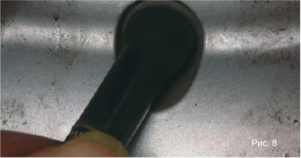

Особое внимание! На срок службы вентилей влияет много факторов, например, высокая или низкая температура, воздействие воды или масла, содержание вредных примесей в воздухе. Поэтому необходимо проверять состояние вентиля каждые три месяца (см. Рис. 8). При обнаружении трещины сразу замените вентиль. В любом случае для безопасности меняйте вентиль после одного года эксплуатации или через 20 000 км пробега, независимо от его состояния. |
