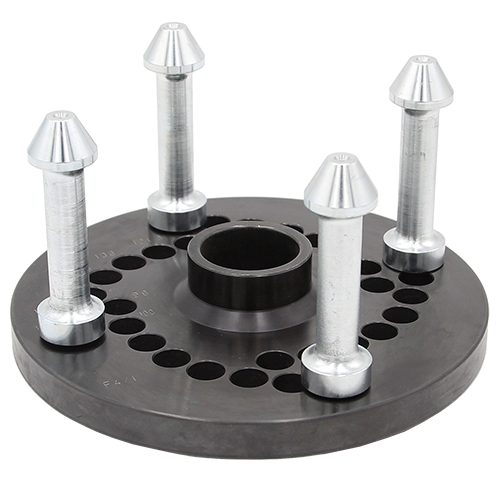

Планшайба арт. 3002518 серии FPF компании Femas предназначена для балансировки колёс с дисками, имеющими 4 крепёжных отверстия, на всех балансировочных станках c валом диаметром 36 мм. Она позволяет закреплять колесо на вале балансировочного станка с применением 4 сменных пальцев, которые с одной стороны вставляются в саму планшайбу, а с другой - в крепёжные отверстия в диске. Окончательно планшайба фиксируется быстрозажимной гайкой Femas.
Такой способ крепления обеспечивает более точную посадку и балансировку колеса и ликвидирует биение колеса на станке, которое возможно при обычном креплении конусами. В комплект входят сменные пальцы длиной 82,5 мм. Вы можете выбрать сменные пальцы других размеров и быстрозажимную гайку на нашем сайте.

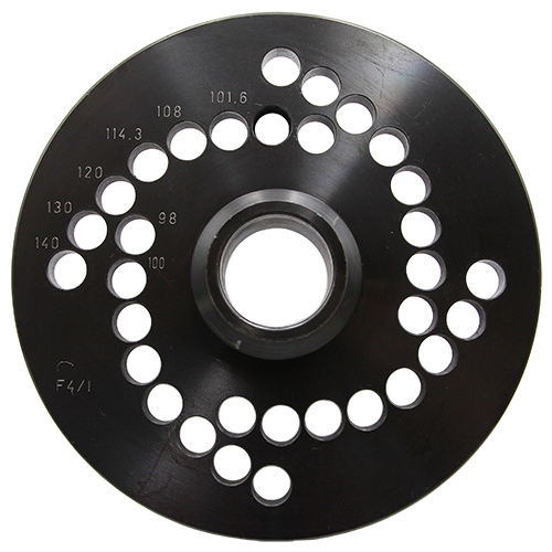

- Перед выбором места установки пальцев в планшайбе определите диаметр PCD (Pitch Circle Diameter) диска. PCD - это диаметр окружности, на котором расположены крепежные отверстия в диске, и, соответственно, пальцы в планшайбе. Диаметр PCD измеряется либо специальным измерителем PCD, либо по формулам, описанным во вкладке Фото и видео. Для этого нужно просто измерить линейкой расстояние между крепёжными отверстиями в диске и умножить на соответствующий коэффициент.
- Найдите в планшайбе отверстия, рядом с которыми указан диаметр PCD, измеренный вами.
- Вставьте в эти отверстия столько же пальцев, сколько в диске крепёжных отверстий.
- Установите планшайбу с пальцами на диске и прижмите её быстрозажимной гайкой. С помощью данной планшайбы можно закреплять на станке диски с диаметром PCD от 98 до 140 мм.
