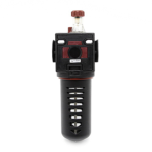

Лубрикатор арт. 751325 компании Aircomp предназначен для насыщения сжатого воздуха маслом, необходимым для смазки движущихся частей пневматического инструмента , что уменьшает их износ и защищает от коррозии.
Наверху лубрикатора имеется регулятор подачи масла. Минимальный и максимальный уровни масла обозначены на корпусе стакана лубрикатора. Емкость стакана для масла 140 мл. Рекомендуется масло с вязкостью ISO VG32 (индустриальное масло И-20А и др.).
Соединения в лубрикаторе для входа и выхода воздуха имеют диаметр резьбы 1/2 дюйма. Для его соединения с пневмолинией используйте быстроразъёмное соединение, штуцер для шланга или резьбовой ниппель, имеющие наружную резьбу 1/2", которые вы можете выбрать здесь.
Пневмошланги можно выбрать здесь.
При сборке и замене элементов блока следите, чтобы воздух шёл в направлении стрелок на корпусе.
Предусмотрена установка лубрикатора на стене с помощью технологических отверстий в их корпусах или с применением специального кронштейна .
Корпус стакана лубрикатора изготовлен из ударопрочного полиамида и имеет смотровые окна для контроля уровня масла.
Лубрикатор устанавливается перед пневмоинструментами, где требуется не только очищенный воздух, но и смазка. Это пневмогайковёрты, пневмомашинки, пневмодрели, станки и т. д.
Он обычно подсоединяется к пневмолинии либо отдельно от фильтра с влагоотделителем арт. 751453, либо вместе с фильтром, образуя блок подготовки воздуха арт. 751653.
Описание и назначение, инструкцию и схему соединения блоков подготовки воздуха Aircomp смотрите во вкладке Документы .
Товар соответствует Директиве 2002/95/CE (RoHS).
