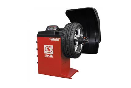

Как правильно устанавливать колесо на балансировочный станок?
Для выполнения качественной балансировки требуется грамотно работать с оборудованием и соблюдать несколько правил. Обычно вместе со станком поставляется подробное руководство по эксплуатации, в котором указаны все необходимые рекомендации.
Однако если инструкция утеряна, а вы хотите узнать, как правильно установить колёса в балансировочный станок, просто воспользуйтесь этим алгоритмом:
- Подберите конус такого размера, чтобы он оптимально подходил для установки колеса на ваше оборудование.
- Установите на станок конус и колесо, которое хотите отбалансировать.
- Прикрепите конус и закрепите получившуюся конструкцию с помощью быстрозажимной гайки.
На этом процедура установки завершена, и теперь вы можете начать процесс балансировки.
