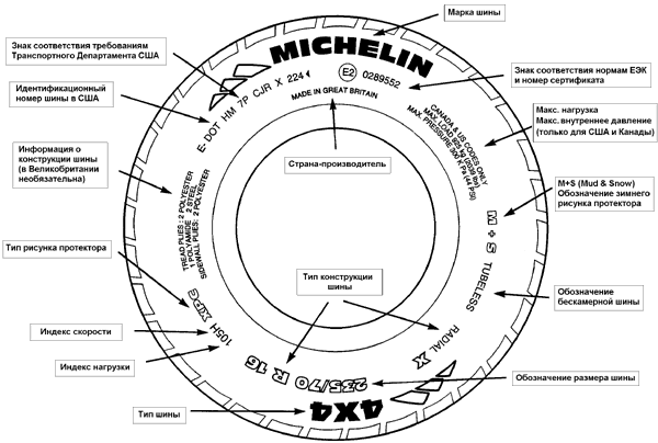

Информацию о шинах подходящей размерности Вы можете найти в руководстве по эксплуатации автомобиля или на наклейке, приклеенной к торцевой части двери, внутренней поверхности перчаточного ящика или дверце топливного бака.
На боковинах шины содержится вся необходимая информация. Практически все, что Вам нужно знать о шине, нанесено на ее боковую поверхность. Если Вы посмотрите боковину любой шины, то обнаружите там буквенно-цифровой код, который может выглядеть, например, так: 235/70R16 105H. Каждая буква и цифра заключают в себе важную информацию, позволяющую определить, подходит ли данная шина к Вашему автомобилю.
В некоторых случаях перед буквенно-цифровым кодом приводятся дополнительные буквы, обозначающие тип автомобиля, для которого предназначена шина. Так, буква «Р» ставится на шинах, предназначенных для легковых (Passenger), а «LT» — малых коммерческих (Light Trucks) автомобилей. Первое число кода, в нашем случае 235 — общая ширина шины в миллиметрах. Второе число, в нашем случае 70 — серия шины, или отношение высоты профиля шины к его ширине. В приведенном выше обозначении высота шины составляет 70% ее ширины. Далее, как правило, следует буква «R», означающая, что шина — радиальная (Radial). Следующее число — 16 — обозначает посадочный диаметр обода, выраженный в дюймах. В данном примере — 16 дюймов. Последние число и буква 105 H отражают эксплуатационные характеристики, на которые рассчитана данная шина, — индекс нагрузки и индекс скорости.
Итак, повторим пройденное. Шина с обозначением 235/70R16 105H имеет ширину в 235 мм, серию 70, является радиальной, соответствует колесу с диаметром обода 16 дюймов, индекс нагрузки ее равен 105 (нагрузка в 925 кг), а индекс скорости — H (скорость до 210 км/ч). Важно также помнить, что написание обозначения характеристик шин могут несколько отличаться от приведенного выше примера у разных производителей вследствие различных подходов к сертификации.
Кроме вышеперечисленных, существуют другие обозначения, несущие массу полезной информации. Знание этих несложных обозначений любой автовладелец без труда сможет приобрести и правильно эксплуатировать автошины.
TUBE TYPE — камерная конструкция.
TUBELESS — бескамерная конструкция.
TREADWEAR 380 — коэффициент износоустойчивости, определяется по отношению к «базовой шине», для которой он равен 100.
TRACTION А — коэффициент сцепления, имеет значения А, В, С. Коэффициент А имеет наибольшую величину сцепления в своем классе.
Е17 — соответствие Европейским стандартам.
DOT — соответствие стандартам США.
M+S (грязь и снег), Winter (зима), Rain (дождь), Water или Aqua (вода), All Season North America (всесезонная для Северной Америки) и т.п. — шины, предназначенные для эксплуатации в конкретных условиях.
PLIES: TREAD — состав слоя протектора,
SIDEWALL — состав слоя боковины.
MAX LOAD — максимальная нагрузка, кг / английские фунты.
MAX PRESSURE — максимальное внутреннее давление в шине, КПа.
ROTATION — направление вращения.
Left (шина устанавливается на левую сторону автомобиля), Right (шина устанавливается на правую сторону автомобиля), Outside или Side Facing Out (внешняя сторона установки), Inside или Side Facing Inwards (внутренняя сторона установки) — для шин с асимметричным рисунком протектора.
DA (штамп) — незначительные производственные дефекты не препятствующие нормальной эксплуатации.
TWI D — указатель индикатора износа проектора. Сам индикатор представляет собой выступ на дне канавки протектора. Когда протектор стирается до уровня этого выступа, шину пора менять.
MADE IN GREAT BRITAIN — страна производитель.
TEMPERATURE A — температурный режим, показатель характеризующий способность шины противостоять температурным воздействиям. Он, как и предыдущий подразделяется на три категории А, В и С.

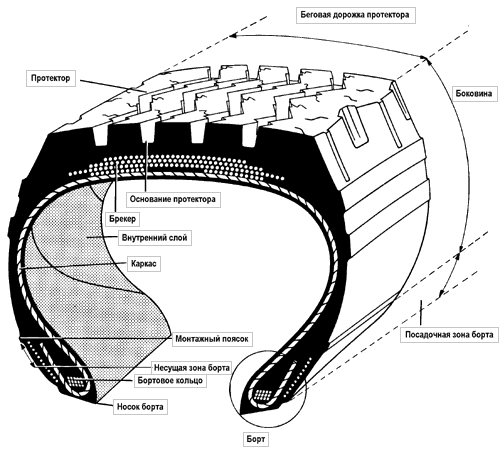

Конструкция шины
На первый взгляд все шины кажутся одинаковыми. Знание конструкции шины позволит Вам выбрать действительно подходящую модель, тем более, что современные технологии серьезно улучшают управляемость, топливную экономичность и снижают износ по сравнению с показателями шин, выпущенных всего несколько лет тому назад.
Маркировка, конструкция, классификация, выбор и эксплуатация легковых шин.
Современная шина состоит из различных материалов. Современные шины представляют собой сложную конструкцию, состоящую из слоев, армированных металлическим или текстильным кордом, и протектора, созданного путем компьютерного моделирования. Все это обеспечивает наилучшее сочетание эксплуатационных характеристик для каждого типа шин.
В 1946 году компания Michelin впервые представила шину радиальной конструкции. Главное отличие радиальной шины от диагональной заключается в конструкции каркаса, который расположен под протектором и является скелетом шины.
Каркас изготавливается из прорезиненных нитей корда, набранных вместе и образующих слои. В диагональной конструкции эти слои расположены таким образом, что нити корда перекрещиваются между собой по всей окружности шины. В радиальной шине слой каркаса расположен так, что нити лежат параллельно друг другу от борта к борту по всей окружности шины. Брекерные слои завершают построение каркаса радиальной шины, охватывая его снаружи.
Диагональным шинам присуще множество недостатков и конструктивных ограничений. Поскольку нити корда перекрещиваются, при работе шины ее каркас подвержен сильному внутреннему трению. Это приводит к постоянному перегреву и преждевременному износу шины. Жесткость каркаса диагональных шин, вследствие особенности их конструкции, снижаются управляемость и комфорт.
Радиальная конструкция с соответствующим расположением нитей каркаса и металлокордных брекерных слоев отличается эластичностью и способностью поглощать неровности дорожного покрытия. Одновременно с этим внутреннее трение значительно снижено, что приводит к многократному увеличению рабочего ресурса шин. Среди других преимуществ — лучшее сцепление с дорогой, повышенные управляемость и комфорт.
