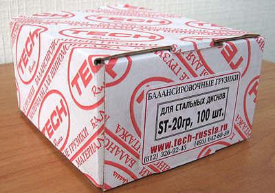

Конструкция балансировочного грузика и прижимной пружины должны обеспечивать безопасное соединение груза с ободом колеса. Конструкция прижимной пружины должна обеспечивать сохранение её конфигурации при установке и съёме. Не допускается монтаж груза с деформированной и поврежденной пружиной. Зазор между торцом бортовой закраины обода и прижимной пружиной должен быть не более 1 мм. При наличии на прижимной пружине демонтажного отверстия его диаметр должен быть 3 мм, не менее. Толщина прижимной пружины балансировочного груза должна быть в пределах от 0,8 до 1,6 мм. Поверхность прижимной пружины должна быть гладкой и без заусенцев. Для изготовления пружин должна применяться углеродистая сталь с последующей термообработкой. На каждой упаковке (таре) или этикетке, вложенной в упаковку (тару), должна быть проведена маркировка, содержащая следующую информацию:
  • товарный знак;
  • обозначение балансировочных грузов;
  • количество упакованных балансировочных грузов;
  • дата изготовления. На поверхности балансировочных грузиков должна быть нанесена величина их массы. Балансировочные груза должны поставляться отсортированными по массе и упакованными в картонные или пластмассовые коробки.
